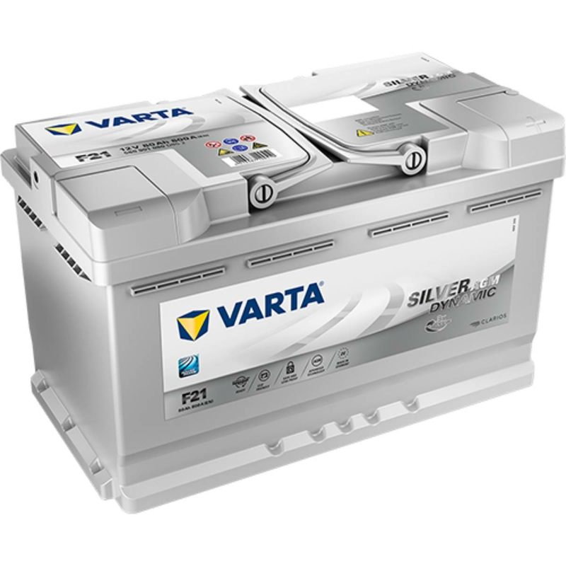

Meine Batterie war von 10/2010 also 12 1/2Jahre alt, da darf sie auch mal kaputt gehen und wenn die Varta Silver Dynamic AGM jetzt 8 Jahre hält ist doch alles gut. ![]()
Meine Batterie war 13 Jahre alt. Die erste die verbaut wurde. Starten alles kein Problem. Nur im Stand ohne Motor laufen lassen, kam nach ein paar Minuten die Anzeige in gelb Batterie und dann war das Radio aus.
So war es bei mir auch und nach dem Batterieladen war es wieder i.O. nur die abstände wurden immer kürzer und jetzt ist sie rausgeflogen.
Ist es den eine agm.
Ja ist eine AGM

Warum soll ich das machen? Batterie ist gewechselt und am Steuergerät angemeldet und soweit alles in Ordnung.

Ja ich weiß die eingebaute war auch eine Varta daher auch der kaufentscheid.

Die Batterie ist gut. Ich habe selbige vor ca .1.1/2 Jahren gekauft .Die erfüllt alle Parameter der originalen BMW Batterie. Ist eben"viel"billiger. Ich habe im Spätsommer 21 113€ bezahlt im i-Net.Die ließ sich ohne Probleme im X1 anmelden.

Ja der Einbau und das anmelden lief ohne Probleme, ich hoffe ich habe jetzt erstmal ruhe damit.
Bei Autobatterienbilliger knapp 150€ und bei Lebemann die originale 290€
BMW & MINI AGM-Batterie 80 Ah - leebmann24.de
Naja ich denke die originale wird evtl. besser sein und länger halten aber der Preisunterschied ist ja schon heftig.
Ich habe mich für die preiswerte Variante entschieden.
So heute war es soweit, die Meldung Batterie stark entladen kam nach dem vollladen der Batterie schon mittlerweile nach 3-4 Tagen. Jetzt war ich es leid und mir auch das Risiko zu groß das er irgendwann nicht mehr anspringt also habe ich eine neue Batterie gekauft, einbauen und Registrieren lassen. Ich hoffe die Varta https://www.autobatterienbilli…-Dynamic-AGM-Autobatterie hält ansatzweise solange wie die alte denn die war mittlerweile gute 12 Jahre alt.
