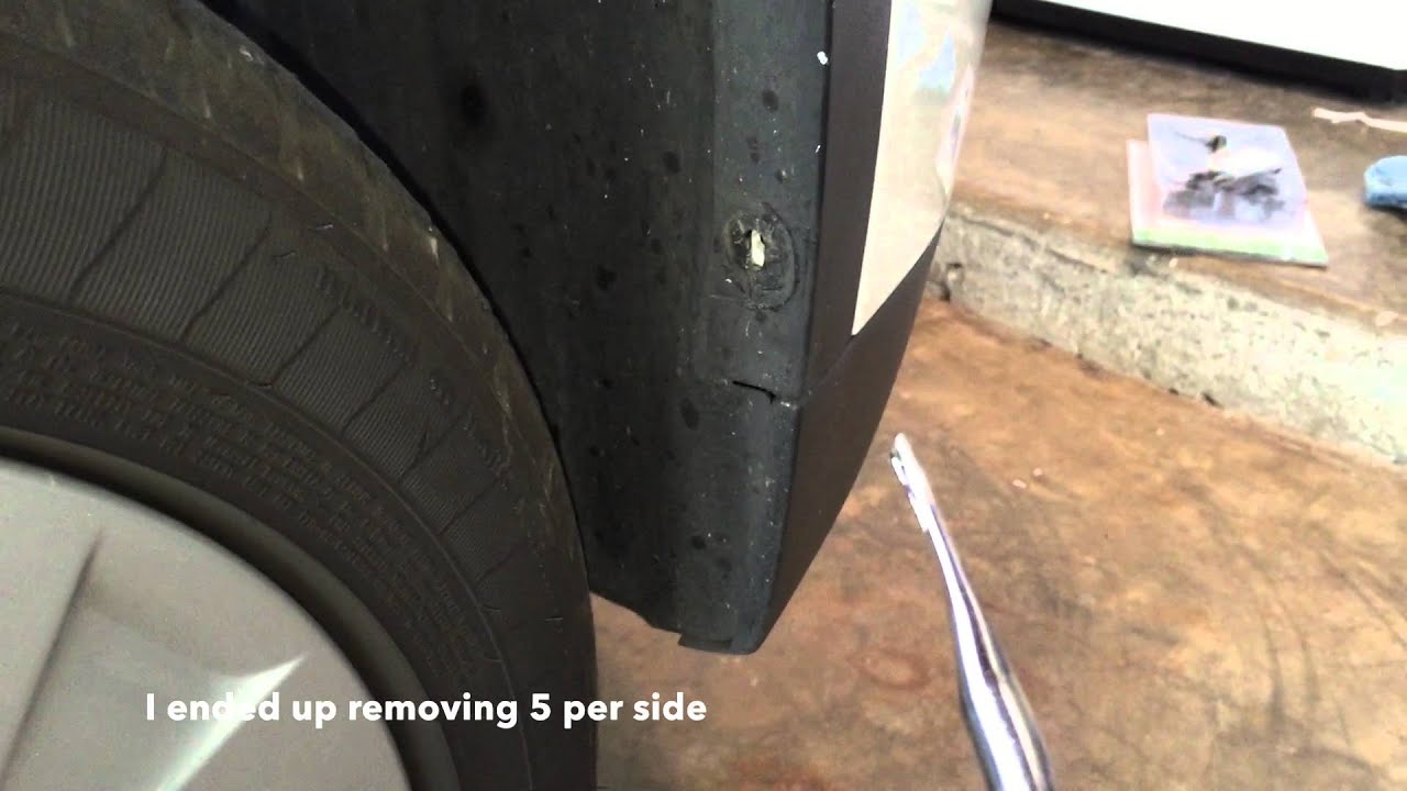

  • Moin,
    die Scheinwerfer können drin bleiben.
    Du musst unten und oben die Schauben lösen + den Radkasten vorne von innen lösen, dann kommst du an die Schrauben, die den Kotflügel halten. Dazu die Zierleiste abbauen.
    Hier ein Video auf Youtube, dort wird es gezeigt:
    Bumper Removal on BMW X1 E84
    Removal of oem bumper on 2014 BMW X1 Sdrive28i
    www.youtube.com
    Ein Danke wäre nett, habe lange danach gesucht.
    Gruß Sven
  • Vielen Dank dafür.... Mit diesem Video kann man doch mal echt was anfangen. Ist zwar ein LCI-Modell aber da sollte es ja keine großen Unterschiede geben.
