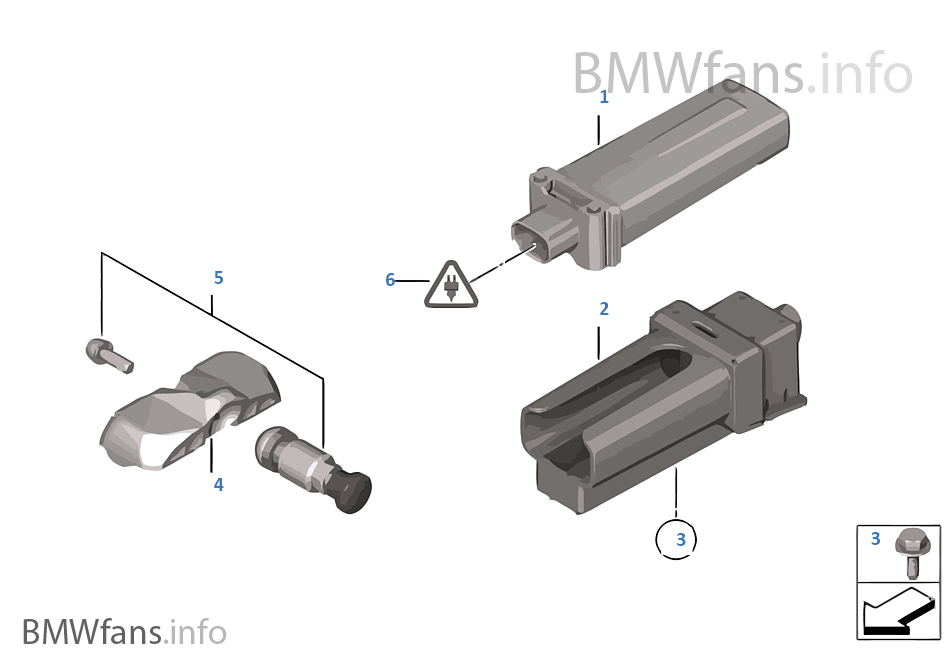

    War heute beim Reifenhändler:
    - er hat ein Messgerät, mit dem man messen kann, ob Sensoren verbaut sind. Da ich Gummiventile an den Winterrädern habe, hat sich das Messen erledigt (keine Sensoren montiert)
    - für die 4 Sensoren möchte er 170€ haben zuzüglich Montage. Hört sich gut an, er sagte aber, dass er da noch elektronisch was anlernen muss. Erst danach werden diese erkannt und sind vom Menü aus initialisierbar.
    nun überlege ich, ob ich mir originale von BMW hole. Es gibt dafür 5 verschiedene Teilenummern. Das hat was mit der Ventillänge zu tun. Kommt also auf die Felge an.
    Siehe im Link Teil 4 und 5 aus dem original ETK ?(
    http://de.bmwfans.info/parts-c…re_control_rdc_ctrl_unit/
    soo: bis 03/14 = Teil.Nr.: 36106856227
    ab 03/14 = Teil.Nr.: 36106798872
    und meiner ist vom 10.03.14, da sieht nicht mal der bei BMW durch.
